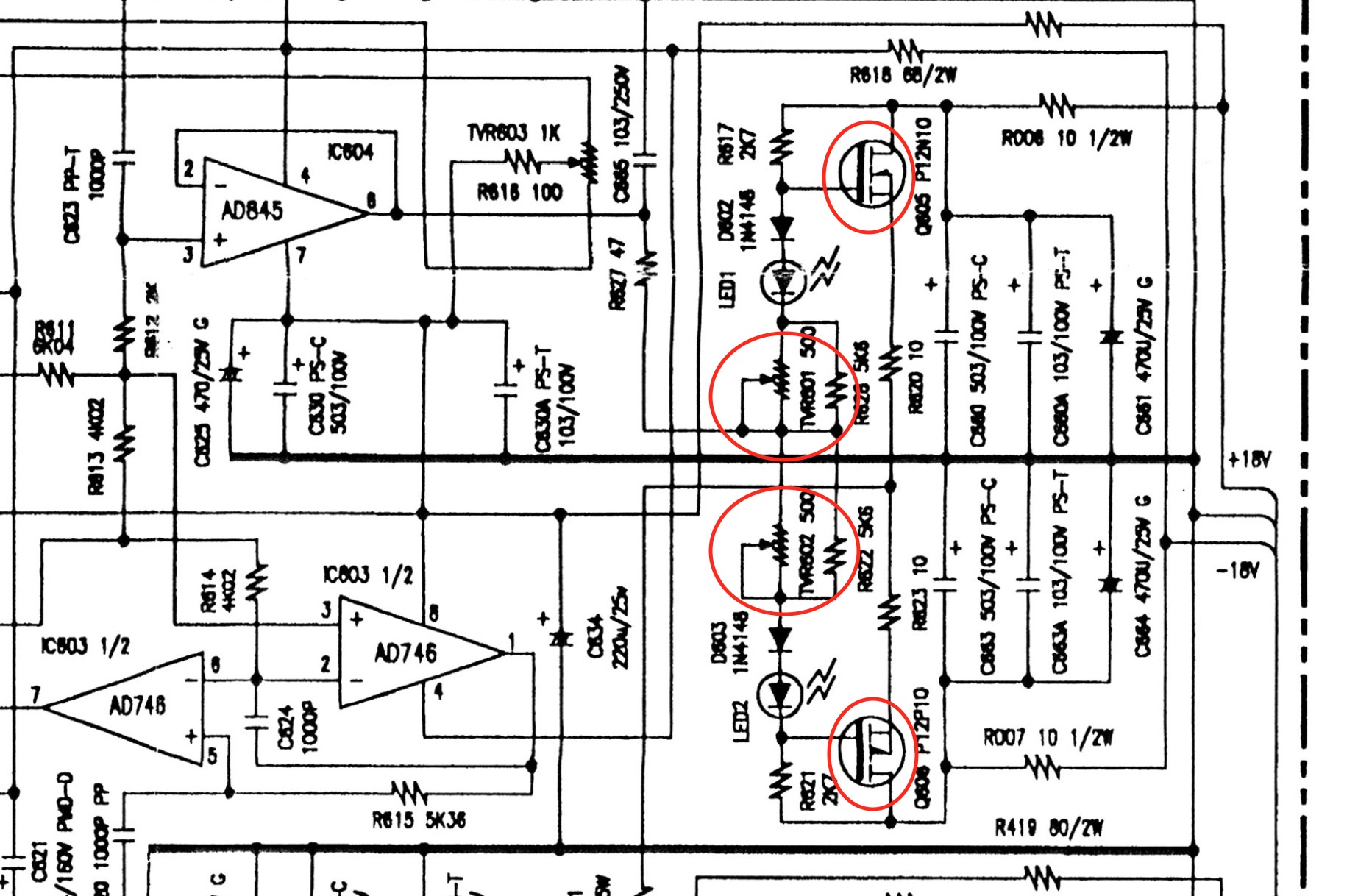

1 kanaal zou vervormen als ik gewoon luister hoor ik het niet, maar ik mret wel een verschil in vervorming tussen links en rechts.
links 0.03 recht 0.06 bij 1 kHz 0dBFS
wat me ook op valt is dat ik in 1 van de MOSFETs het aangeboden signaal hoor , dus mechanisch uit het component :o .
Iemand een idee ? Waar regel ik de bias op af xx mA..?
Berichten: 2571
09 feb 2020, 20:43
Eindelijk halfgeleiders die klinken. :mrgreen:
Over de ruststroom is weinig te vinden. Ik vond hier een 'educated guess' voor 40mA.
