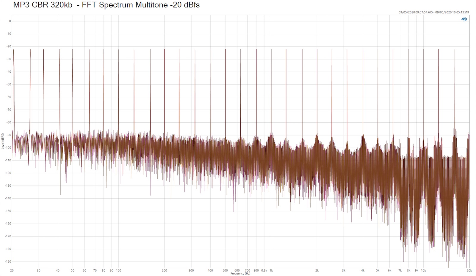

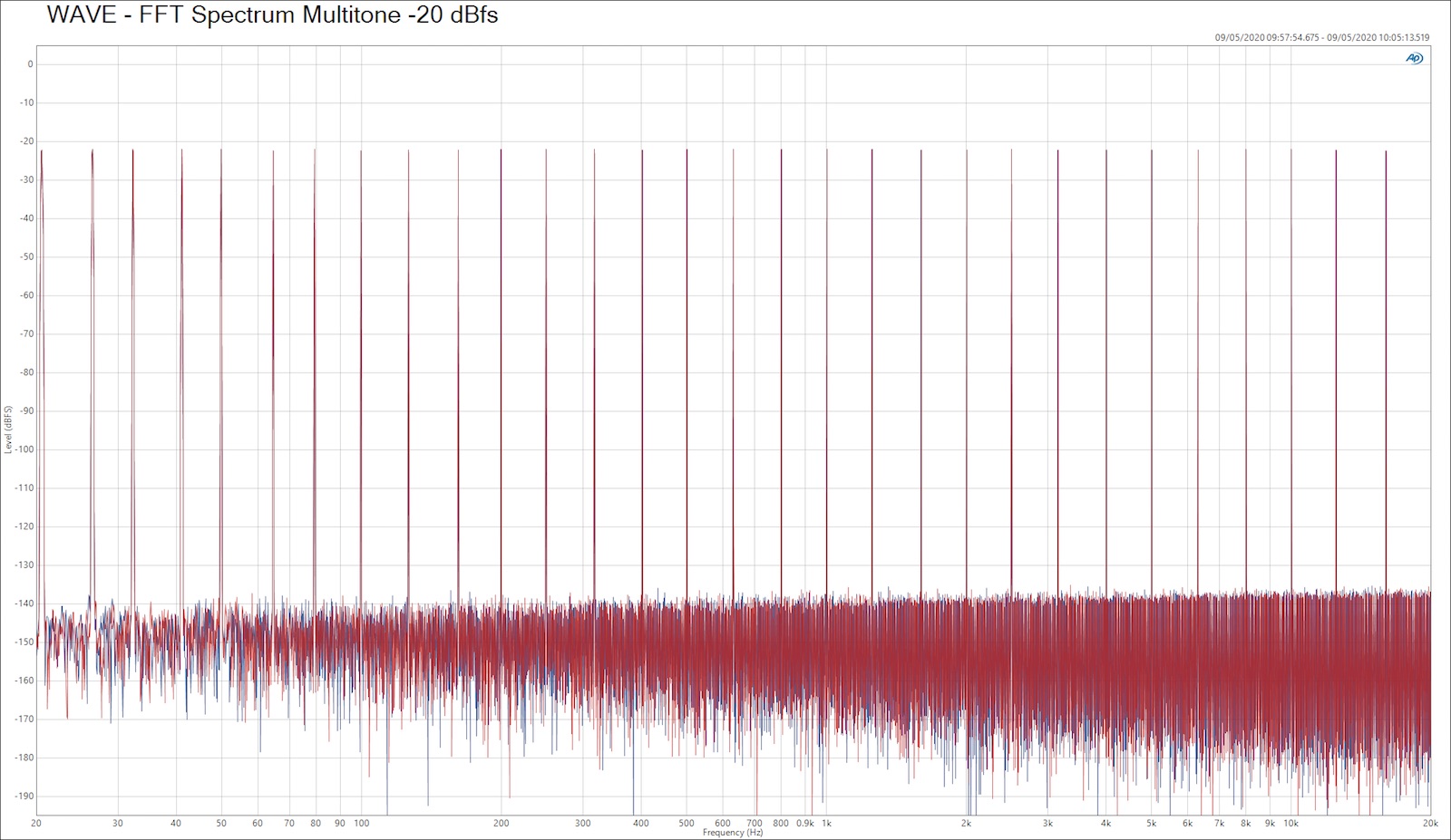

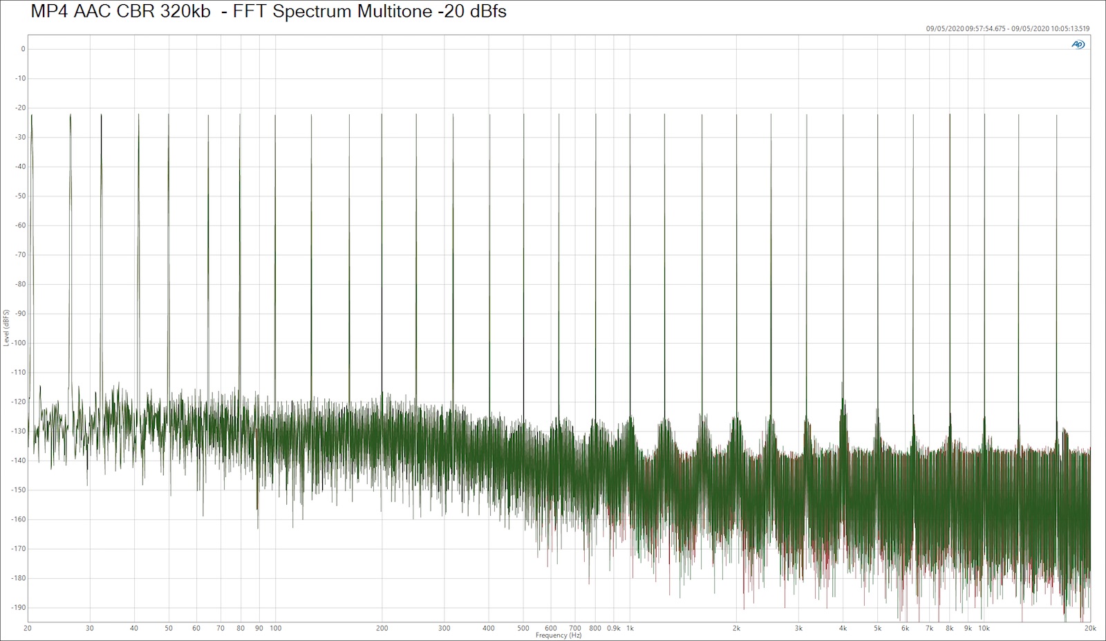

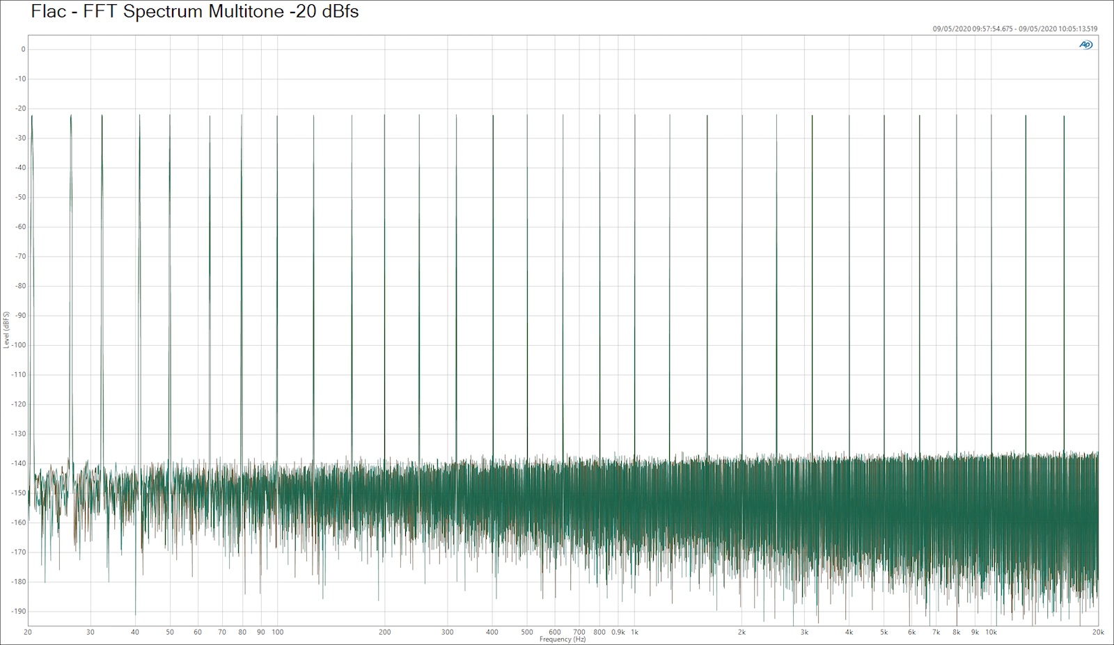

09 mei 2020, 10:29
Goed een poging . 16 Bit CD-rip van multitone. Wav, flac ( lossless ) MP3 en MP4 AAC ( Lossy ) op max bitrate 320 kbits]
Ik dacht al ik hoor een raar randje... :mrgreen:

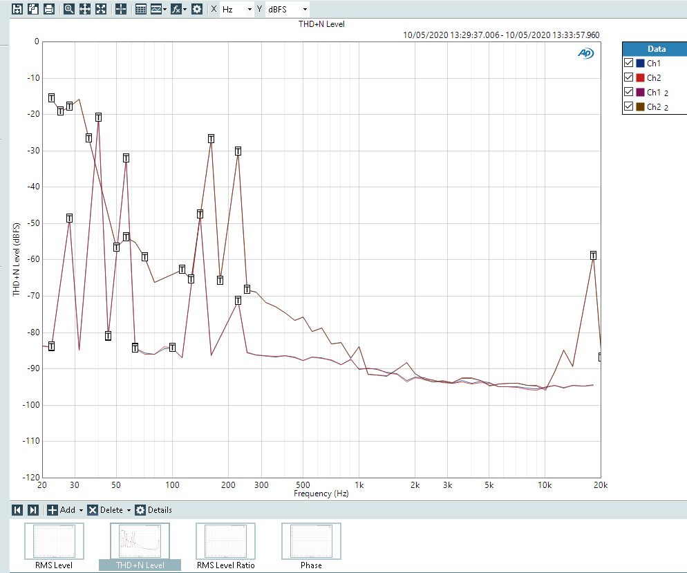

10 mei 2020, 13:40
Freq Sweep 20-20000khz in 61 stapjes...THD+Noise...mp3 en AAC
Ik moet opzoek naar echte hardware codecs

10 mei 2020, 16:34
Het laat ook weer zien hoe betrekkelijk THD etc is als je ziet hoe rigoureus zo'n lossy codec huishoudt aan de hand van psycho-akoustische eigenschappen als maskering.
Lijkt mij interessant om zo verschillende MP3 encoders te vergelijken, in het bijzonder Xing en Lame. :geek:

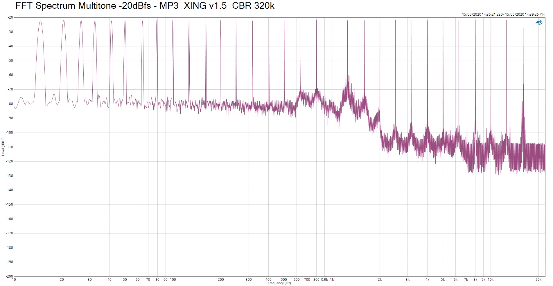

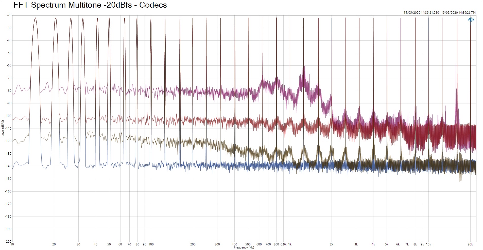

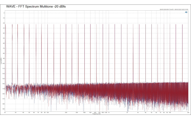

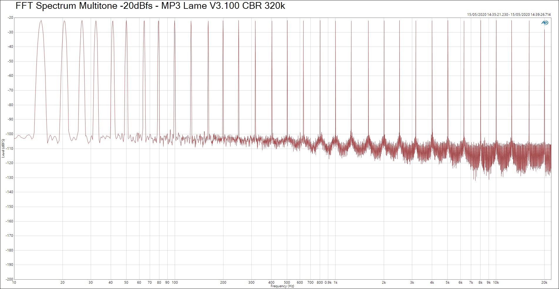

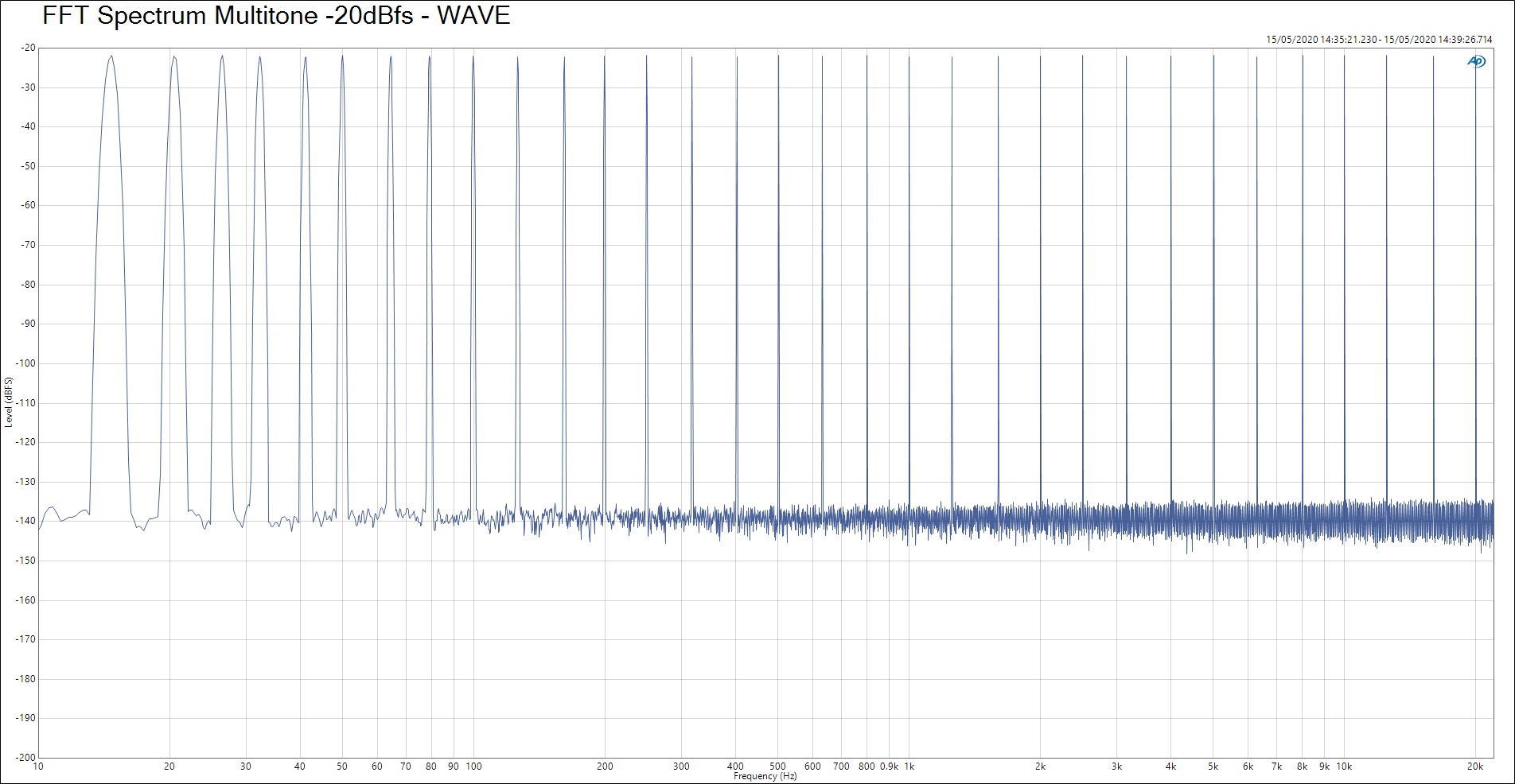

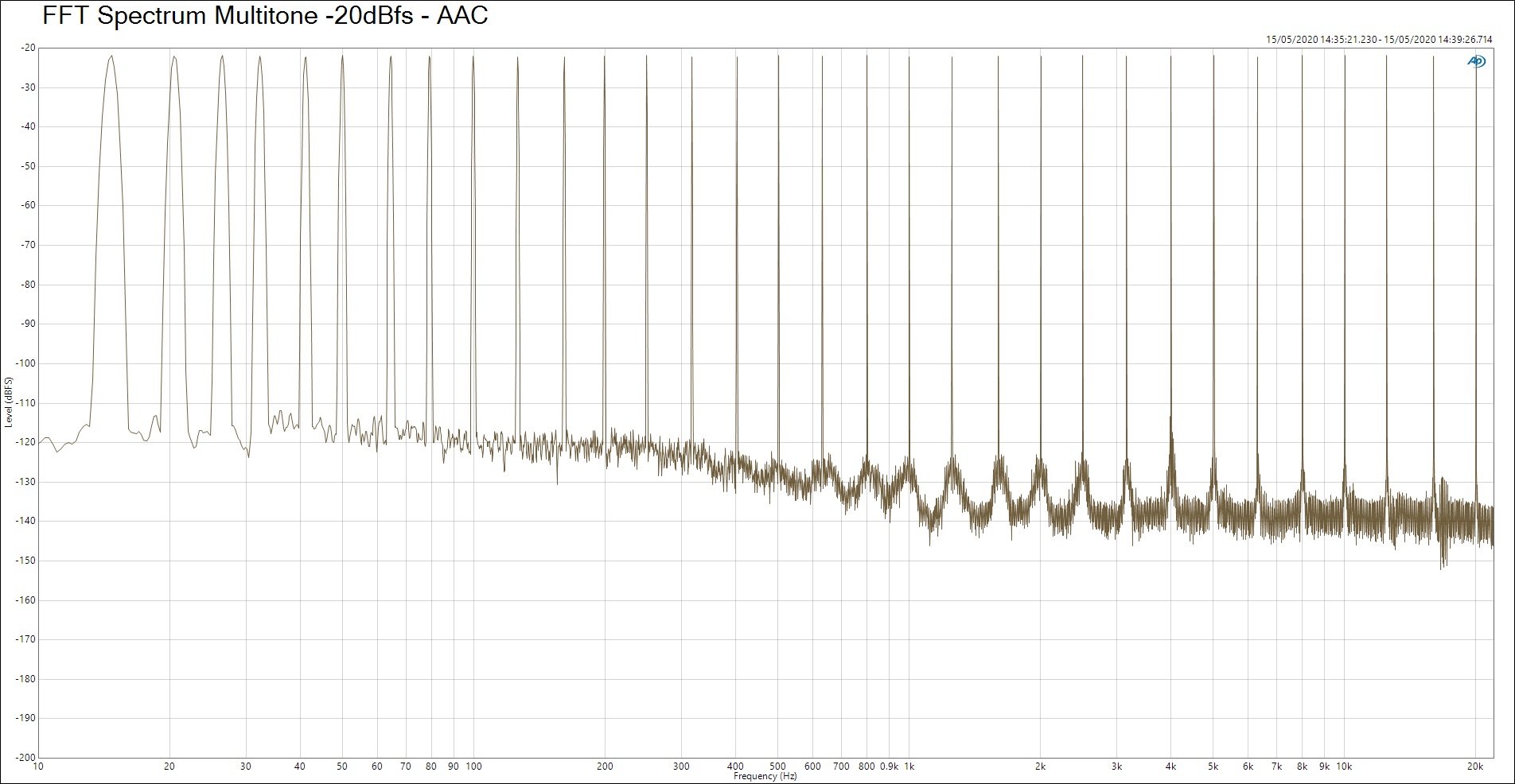

15 mei 2020, 14:49
Hoi ChromeMaximaII
Bij deze, ik hoop dat je niet teveel in Xing op je NAS hebt staan :mrgreen:
Wave
MP3 Xing v1.5 CBR 320 k
MP3 Lame V3.100 320 k
MP4 AAC
Overzicht

16 mei 2020, 19:01
Dat maakt een hoop duidelijk! :ugeek:
Geen zorgen, nagenoeg de gehele gedigitaliseerde muziekcollectie in flac. :wink:
