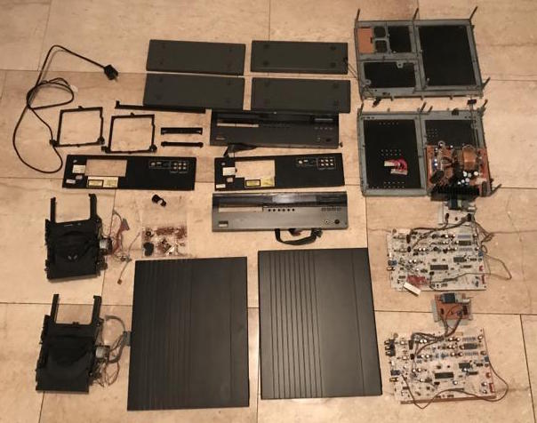

Mooi Bram. Stapje voor stapje kom je steeds verder richting een spelende Maranz. Ik moet zeggen dat ik wel benieuwd ben naar het verhaal achter deze doos met onderdelen. Er is toch iemand geweest die twee spelers heeft gesloopt en bezig is geweest met de diverse printplaten en dergelijke. Ik neem tenminste aan, dat de missende onderdelen, die door jou teruggeplaatst worden, niet vanzelf zijn verdwenen.

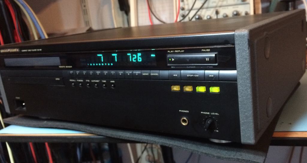

Voor :think:
Onderweg :geek:
Na ?

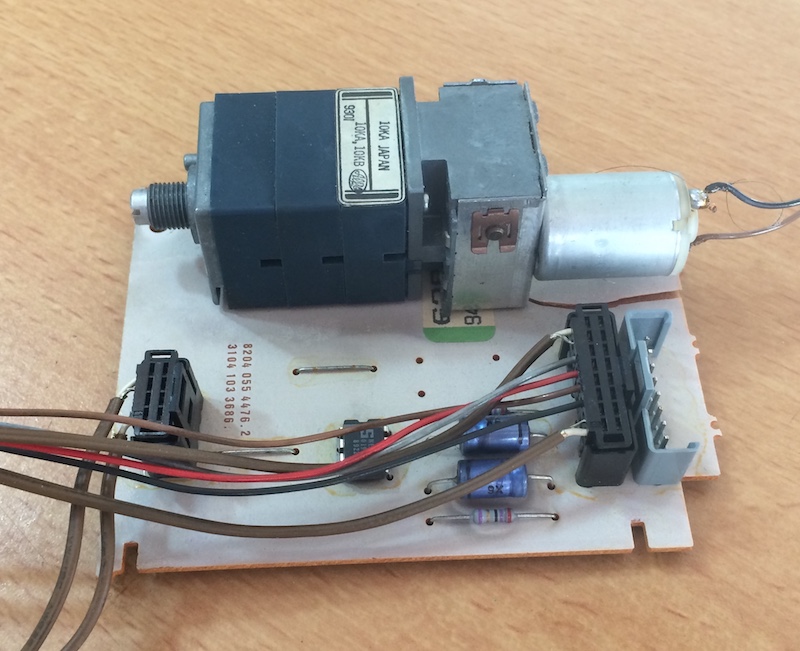

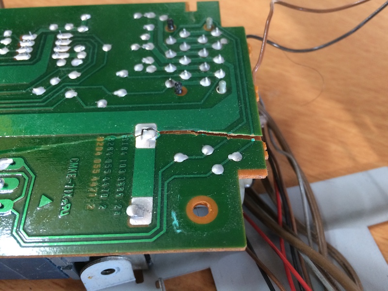

Bij een poging om de remote volume print te testen , ging hij weer in dc-protection.. :(
Remote volume print
Aha, daarom doet ie het niet, breuk over gehele print. gelukkig heb ik een reserve in de doos..

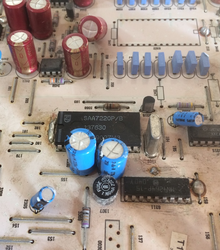

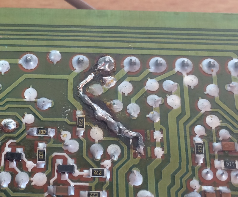

Andere dingetjes die ik tegenkom op het tweede mainboard uit de doos.

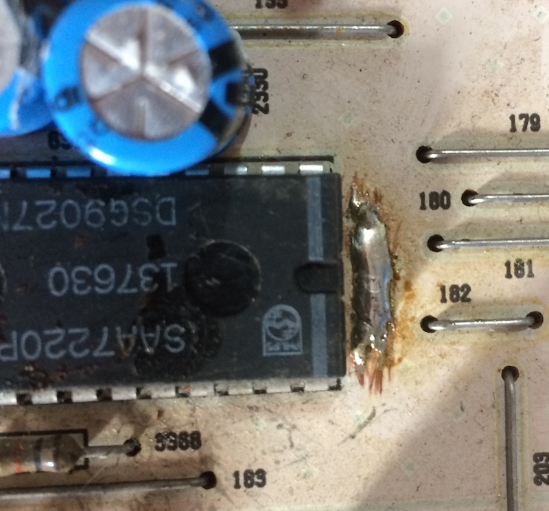

Experimenten met aardvlakken ..?!
Recap met 220 Uf ipv 47 uf..
Had ik niet een defecte voeding , is dit de oorzaak geweest :angry-extinguishflame:
Verdwenen 22pf compenstatie C onder NE5534's

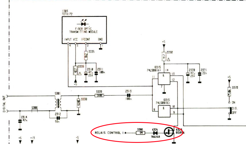

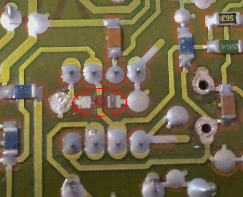

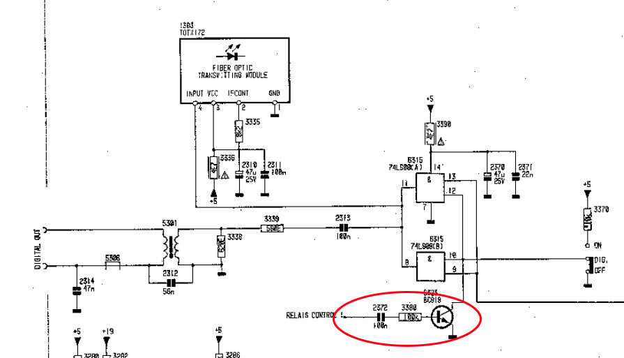

Schreef ik eerder over een FET, het moet een transitor zijn ..andere revisie print
Met Fet
Met Tor
Nou heb ik het idee dat de vorige eigenaar de transitor had vervangen door een FET

Interessant... enig idee wat bij de bipolaire transistorversie die condensator in de basis doet? :think: Als ik het goed zie (wel of geen bolletje op de kruising?) loopt de pull-up via de schakelaar, dat kan als die vuil is ook problemen geven.
Berichten: 4018
23 sep 2017, 11:08
Zo te zien is het een pulsgevertje voor de poort die er na komt. Transistor of fet, het kan technisch gezien alle twee.
Het is wel opvallend dat de schakeling veranderd is. Bij de transistor een Ctje om een pulsje te maken en waarschijnlijk te ontkoppelen (een langzaam veranderende gelijkspanning?). Bij de fet is een diode daarvoor gebruikt.
