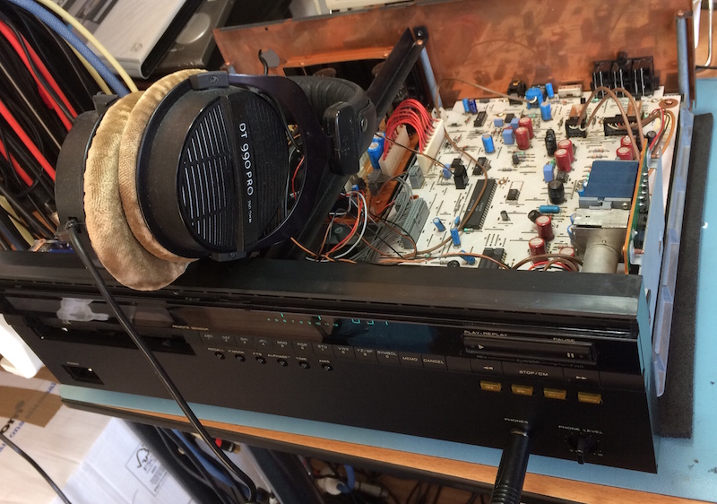

hoofdtelefoon uitgang werkt ook weer en de remote-volume regelaar ook...
Displayprint is opnieuw in tin gezet en elco's vervangen...
marbramtz cd80 :mrgreen:

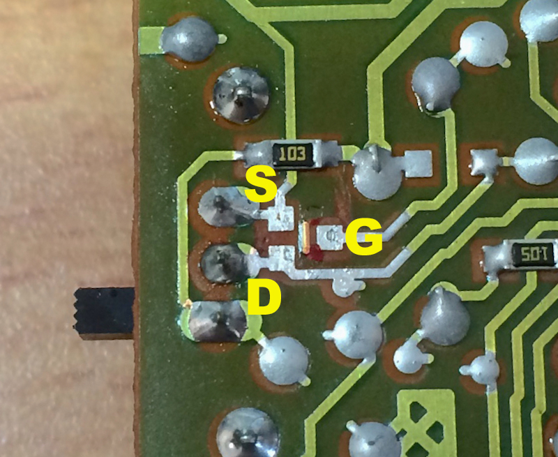

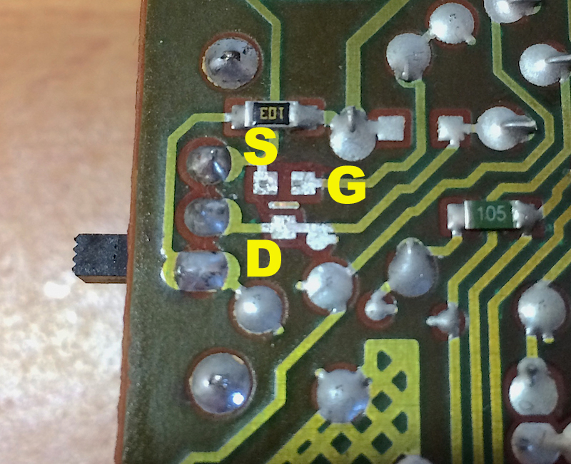

ChromeMaximaII schreef:Interessant... enig idee wat bij de bipolaire transistorversie die condensator in de basis doet? :think: Als ik het goed zie (wel of geen bolletje op de kruising?) loopt de pull-up via de schakelaar, dat kan als die vuil is ook problemen geven.
Ik heb de print nog eens goed bekeken , op de plek van de weerstand zit bij mij de diode en op de plek van het c'tje de weerstand , de print is vanaf fabriek dus gemodificeerd en het klopt dan ook dat de FET raar op de print gemonteerd is .De layout van de print is net iets anders..
Iemand in het bezit van een wijziging blad voor de service manual..?!
Print met FET layout
Print met TOR-layout , FET BSR56 ipv TOR, de fet wordt inderdaad op de zijn kop geplaatst

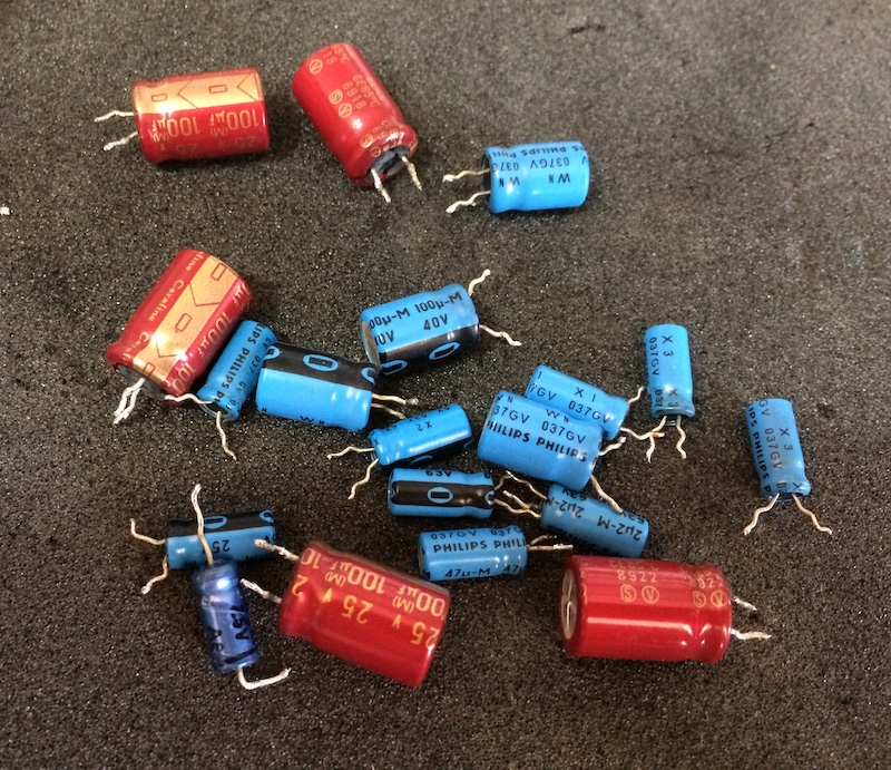

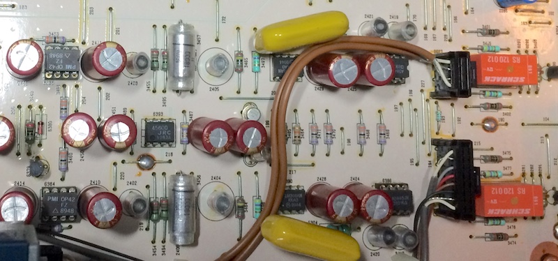

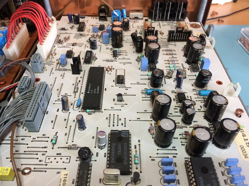

Begonnen met het vervangen van de elco's op mainboard.
het bekende verhaal 47 uf was nog maar +/- 10 uF, 100 uF was nog maar 20 uF
Ziet er weer netjes uit

Nichicon Muse UKZ? Mooi spul!
Voor het standaard werk gebruik in Vishay BC 037/038 en de bekerelco's van de 056/058 series of Panasonic FR, Nichicon LGY, UPM/W, voor audio uiteraard ook Muse.
Die zwarte dingetjes met rubbermantel, zijn dat spoeltjes of condensatoren? Ooit een DAC960 hier gehad waarin ze die hadden verwijderd naar het motto Cognac en sigaren. :shock:

movieman schreef:Die zwarte dingetjes met rubbermantel, zijn dat spoeltjes of condensatoren? Ooit een DAC960 hier gehad waarin ze die hadden verwijderd naar het motto Cognac en sigaren. :shock:
Styroflex c'tjes
EDIT : het zijn Philips Micropoco 1% polypropylene

Deze CD80 met modificaties is ook al een op bezoek geweest bij mij, Meneer dacht een revisie voor paar euro's. :D , dus die was zo weer weg.
opamps waren vervangen door op42 & AD845 , micropoco polypropylene vervangen door styroflex en de 1 uF mkt in dc-servo vervangen door een knal gele 1uF mkp. :think:

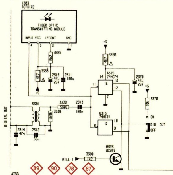

bramjacobse schreef:Maar waarom zou je de digitale uitgang bij DC-protect of het aanzetten van de speler , even uit en aan willen zetten...?
Dat laatste kan ik me nog iets bij voorstellen, geen gekke bitjesrommel op de digitale uitgang bij in- en uitschakelen. DC-protect lijkt al of niet bedoeld meegekomen te zijn door de relaissturing van de analoge outs ook te gebruiken voor de digitale mute.
Is nogal een behoorlijk complex circuit voor de DC-beveiliging en in/uitschakelcontrole. Kijk eens ter vergelijk naar hoe dit in de bijna identieke CD880 en zelfs de CCD882 is gedaan. De digitale mute is gewoon met een tor en basisweerstand op de KILL-lijn geimplementeerd. :think:

ChromeMaximaII schreef:Kijk eens ter vergelijk naar hoe dit in de bijna identieke CD880 en zelfs de CCD882 is gedaan. De digitale mute is gewoon met een tor en basisweerstand op de KILL-lijn geimplementeerd. :think:
Dat had ik al gedaan :mrgreen:

De digitale interface in CD880, maar een 74c74 is toch een flip/flop..? :think:
Laatst gewijzigd door bramjacobse op 04 jan 2018, 10:42, 1 keer totaal gewijzigd.
Berichten: 2464
24 sep 2017, 18:34
Het wordt steeds vreemder... het symbool is echter een IEC NAND gate. De vraag lijkt meer te worden hoeveel foutjes er in de tekeningen staan. :shock:
