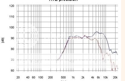

Het midden is nu wat helderder dan met de originele RP200, het dipje tussen 800 en 2000Hz is weg.
Dit is de originele curve van de middentoner.
