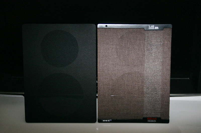

Ook ik ben vandaag maar eens begonnen aan het DUX avontuur! :D
Setje DUX6544 samen met oude MFB tuner 743 op de kop getikt voor 5 tientjes, MFB versterker voor goede prijs verkocht zodat ik deze speakers voor bijna niks heb staan. Klonken prima maar toch maar eens alle elco's, potmeters en C532 vervangen door nieuwe:
Ben toch eens gaan zoeken naar axiale elco's en moet zeggen het werkt veel sneller dan met radiale, deze druk je erzo in.
Potmeters maar eens voorzien van pookjes, dit werkt toch wel lekker makkelijk. Afregelen maar...
Nu nog een mooi nieuwe frontje, want die van DUX waren toch niet meer zo mooi,
Nieuwe MDF plankjes gemaakt met een 3mm gaatje en mooi fijn speakerdoek erover met 6 klittenband plakkers.
Blauwe 3mm LED voor in het frontje
Ik wil de grijze plastic randen nog eens zijde glans zwart spuiten, maar daar is het nu even te koud voor.
Wat een fijne speakers!

MOOI, Rob :wink:
ik vind dat grote HiFi logo van Aristona niet mooi, ziet er nu erg strak en mooi uit.
De bekende strook in het doek van de 6544 ben je daarmee ook kwijt, is niet zo erg.
Geniet er van, mooie MFB's zo, zeker die blauwe LED vind ik wel gaaf. grt, Harrie

nijhuisr
Berichten: 1561
Lid geworden op: 16 jan 2012, 00:40
Locatie: Alkmaar
14 dec 2013, 20:00
Ja, blauwe led leek me wel mooi om het ouderwetse uiterlijk van deze twee weg te poetsen.
Ik heb het doek van mijn vader gekregen die een deel heeft gebruikt voor zijn 532 boxen, geen idee waar het vandaan komt helaas.
Ik heb er ook een 0163 ingezet maar niet het filter aangepast, klinkt gewoon goed.
Als je een nieuw speakerdoek wilt kun je het beste gewoon een mdf plankje laten zagen, ik heb 12mm gebruikt en laten zagen bij de praxis, kost 6 euro. Kun je de originele heel houden. Kun je zelf een mooi klein gaatje boren en het ledje door het doek laten schijnen. Mooie ronde stip en niet te zien als hij uitstaat. Vermogens weerstand die erin zit vervangen door 10K 1/4 watt want de leds zijn tegenwoordig veel feller bij minder stroom, er ging 25mA door de rode LED, nu nog maar 4mA. Stukje krimpkous erom en je kunt hem goed vast erin drukken.
Ik heb hier ook de voedings elco's vervangen maar de oude zijn eigenlijk nog prima, bewaar ik maar voor als ik een lekkende moet vervangen bij een andere reparatie ofzo.
Instelpotmeters met zo'n stokje is misschien wat luxe maar het is gewoon er makkelijk, gewoon omdat het kan.
De plastic randen kwamen zo los, weinig lijm gebruikt door philips, perfect om ze nu dus te spuiten. Dan ziet het helemaal strak uit denk ik.
totale kosten voor deze 2 zijn 20 euro voor de 2 boxen, 25 euro voor alle elco's, potmeters ed. en 6 voor het frontje, 50 euro is dus bijna gratis! :D Ruilen van de tweeters was gratis (goede ruil dus ;-)
