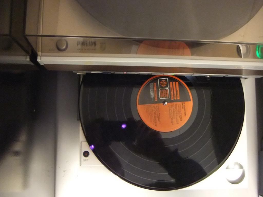

Bij een poging vinyl te digitaliseren werd een LP consequent geweigerd door de F7430.
Omdat er ook nog wat andere onhebbelijkheden verholpen moesten worden heb ik het ding eens geopend.
Blijkt dat er op 2 plekken een led en een foto-diode te zitten die kijken of er een kleine, grote of geen plaat op ligt.
Getest met een lampje achter de plaat zie ik het licht er dwars door heen gaan, alleen het rood.
Ervan uitgaand dat er met rode leds wordt gewerkt heb ik eerst een groen filter er tussen geplaatst maar dat hielp niet, het werkt met infrarood-leds.
Met de afstandbediening kan ik op meters afstand de tv bedienen dwars door de plaat.
De meeste digitale camera's nemen het IR licht ook waar, zie foto:
Als oplossing heb ik een drukknopje gemonteerd wat bij probleemplaten ingedrukt moet worden tijdens de start.
13 mei 2013, 20:47
Dat is vaag! Plaat poreus?
Klopt, digicams maken IR en ik dacht ook UV zichtbaar op de foto. Laserstraal (CD) heb ik overigens nog niet geprobeerd.

geinig, ik had geen idee dat het zo doorzichtig zou zijn

Het materiaal is duidelijk een ander soort plastic, de gekleurde lp's zullen ook niet van vinyl zijn verwacht ik.
Houd ze maar eens tegen het licht.

Het doet mij denken aan die slappe reclameplaatjes. Als je die tegen het licht houdt, kun je er dwars doorheen kijken. Dit lijkt er een beetje op, zij het in afgezwakte vorm.

ahum.. bijzonder...
maar netjes opgelost met dat knopje, omnivoor :wink:
ik heb dat effect met oude Arita CDR's, daar kun je ook echt dwars doorheen kijken...
oplossing: in de CD104 afspelen: probleemloos :lol:
