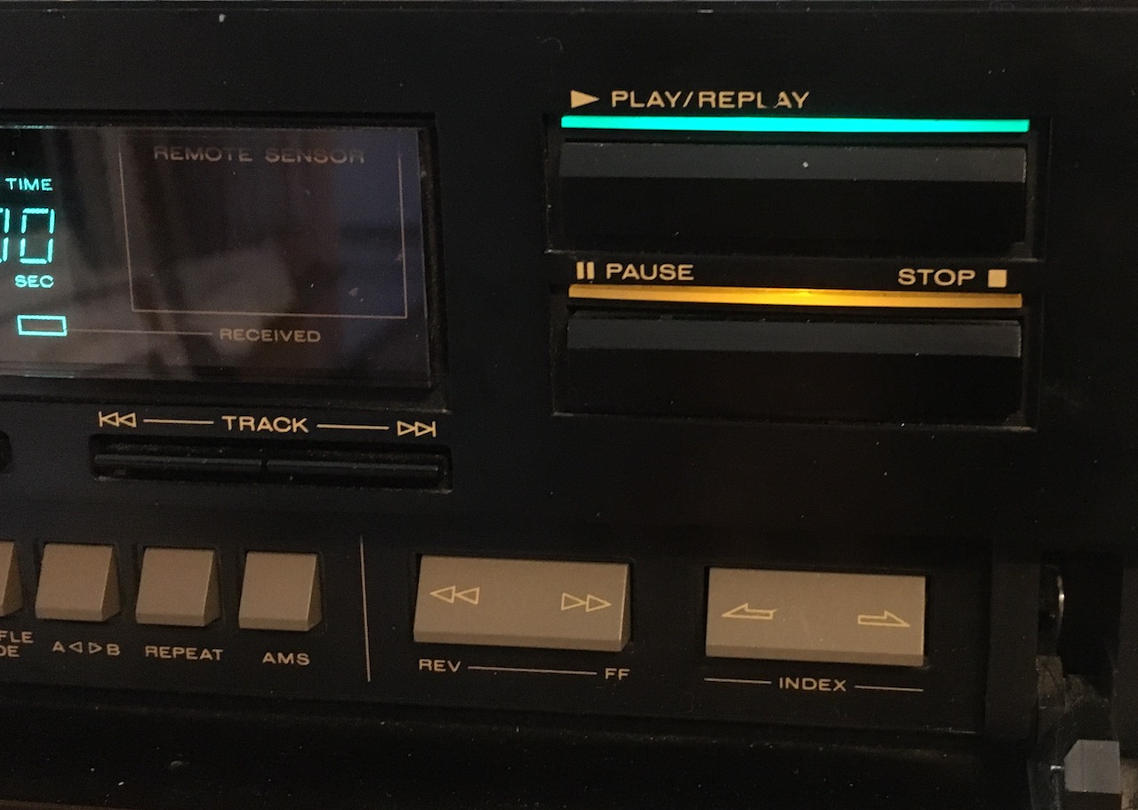

Ik ben klaar met kapotte gloeilampjes :doh:
Afbeelding
Printje is anders dan schema  , dus opletten :ugeek:
Afbeelding
Proto op vlooien printje :whistle:
Afbeelding
en bestellen maar en wachten
Afbeelding

bramjacobse schreef:
04 mar 2020, 17:11
Lèmpkes verwisseld!
Nieuw printje, altijd een mooie oplossing.

ChromeMaximaII schreef:
04 mar 2020, 18:28
3 printjes voor nog geen 2 dollar inclusief verzenden :whistle:
Turquoise (PLAY) en Oranje (Pauze) ledjes en twee weerstanden erop en gaan.
Gr Bram

04 mar 2020, 18:41
Laat voorop stellen dat ik een newbie ben als het gaat over het lezen van schema's en printjes maar waarom zitten er twee diodes achter elkaar? Een zou toch voldoende moeten zijn. :think:
En zo ik zie, zijn de diodes op de nieuwe print komen te vervallen omdat ledlampjes van zichzelf al diodes zijn. :D

de bedoeling van de twee diodes in serie is, een hogere spanningsafval te bereiken: een enkele diode haalt de spannig ca. 0.6 volt omlaag, twee achter elkaar zodanig 1.2 volt.

04 mar 2020, 19:10
Ah, kijk. Weer wat geleerd. :shifty:

04 mar 2020, 19:14
Het lampje met de diodes in serie zal iets minder fel branden en langer mee gaan.

05 mar 2020, 07:15
In Philips apparaten zie je daar verschillende varianten van: diodes, zenerdiodes of weerstanden. Allemaal bedoeld om de lampjes wat zwakker te laten branden.
(Eigenlijk om de lampjes wat langer mee te laten gaan :twisted: )

22 mar 2020, 15:52
5mm ledjes
Afbeelding
Juiste weerstanden bepalen voor de juiste helderheid
Afbeelding
Ik zeg niks meer aan doen :dance:

22 mar 2020, 16:04
Ziet er goed uit :clap:

22 mar 2020, 19:48
Geinig hoor.

22 mar 2020, 19:57
Nice! :clap:

22 mar 2020, 20:50
Dat ziet er héél erg keurig uit, Bram!

23 mar 2020, 01:13
Ziet er leuk uit, maar moet hij nog niet net iets helderder en/of een bredere afstraalhoek hebben? De verlichting komt op de foto niet helemaal egaal over.
