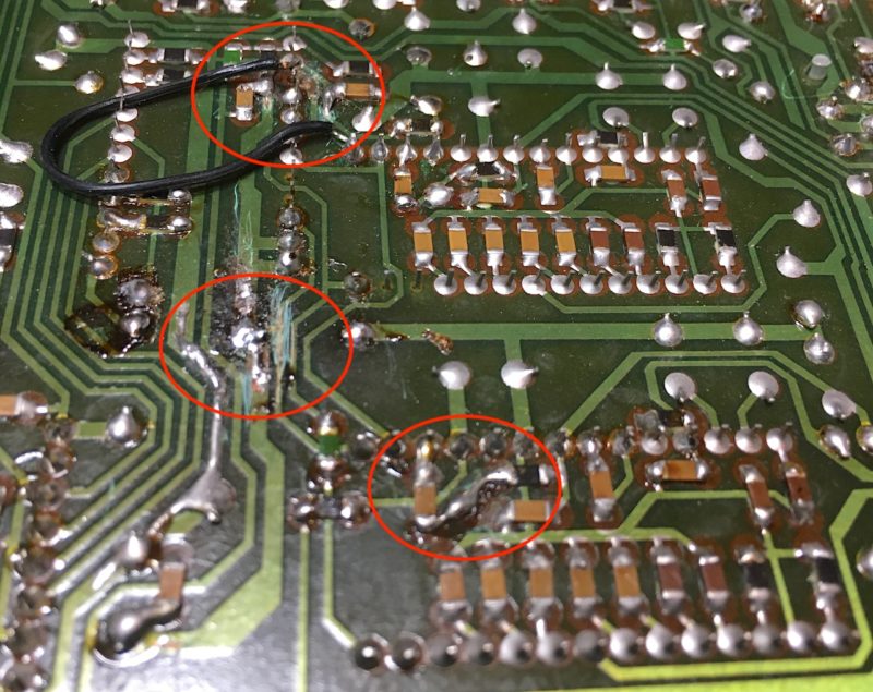

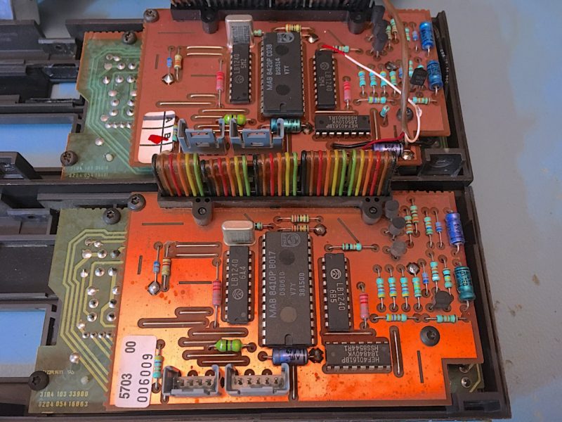

Op Marktplaats een DAD7000 gevonden een CD104 met remote , helaas is ie al eens onderhanden genomen en mist het speciale uitgangsfilter van Mission :( . De speler speelt overgens prima. en front en kast zijn in nette staat.

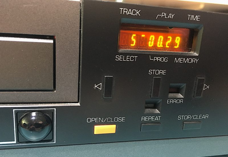

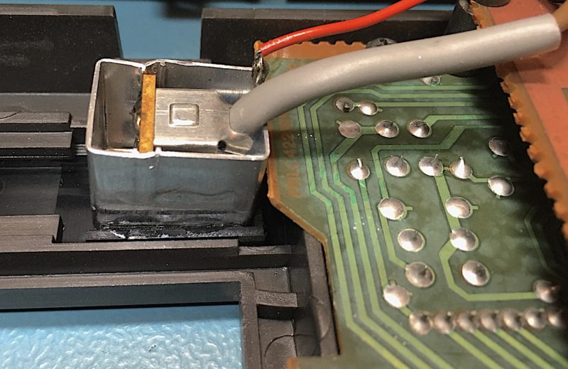

Het Infrarood sensortje, de reciever zit wat dieper in de speler verstopt

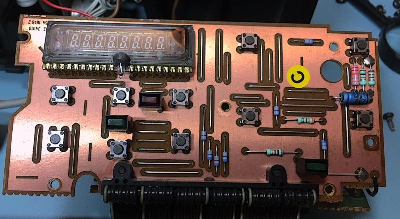

Display keyboard processor printje

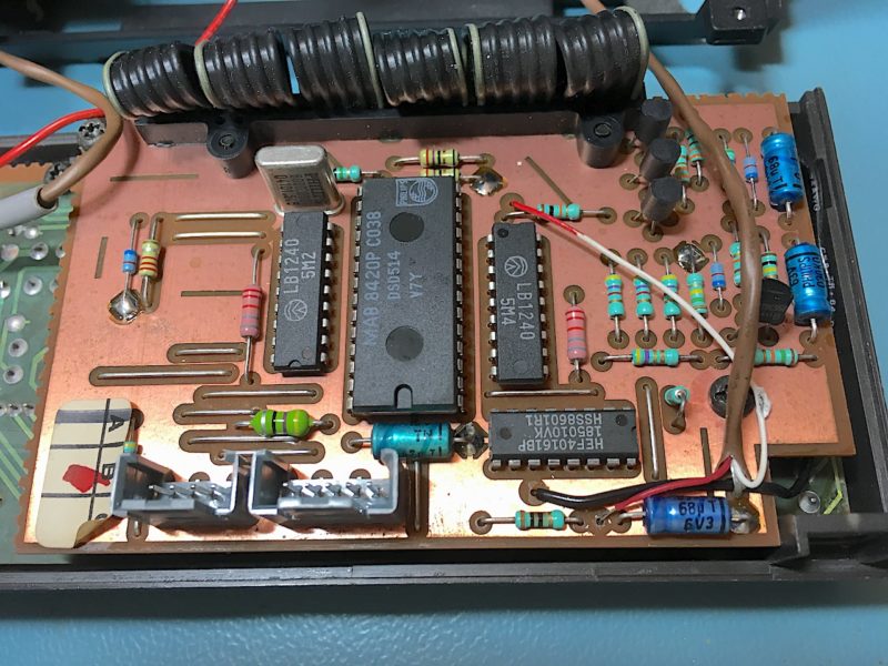

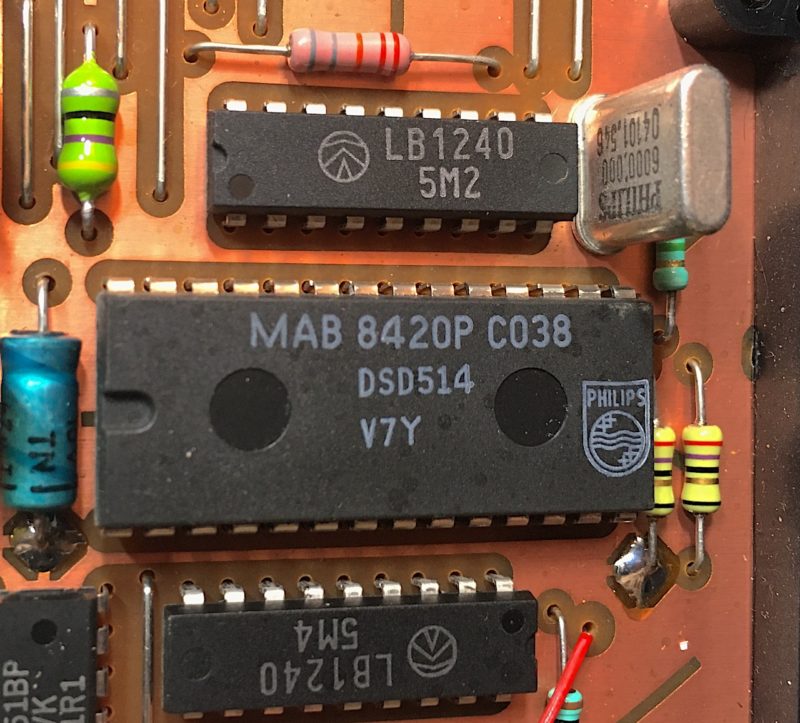

De processor MAB8420P C038 , met software voor de RC5 decoder

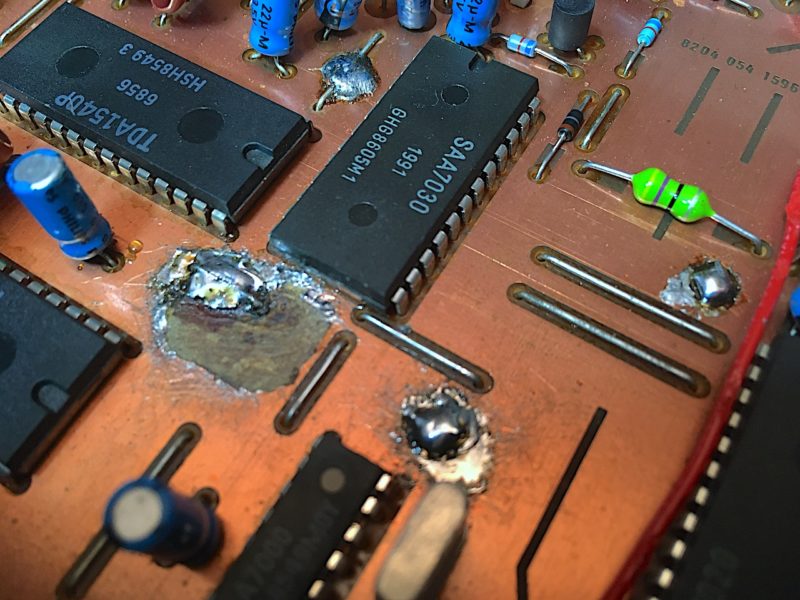

Zoek de verschillen en kleur de plaatjes DAD7000 boven , onder CD104
Display printje

De infrarood ontvanger achter het loopwerk

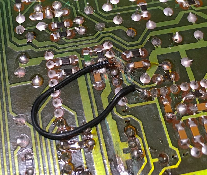

Toch maar een beetje opknappen , nieuwe elco's , slecht solderingen herstellen en D/A Print vervangen, Nieuwe snaartje. ect.
Display printje voorzien van nieuwe schakelaars ,
