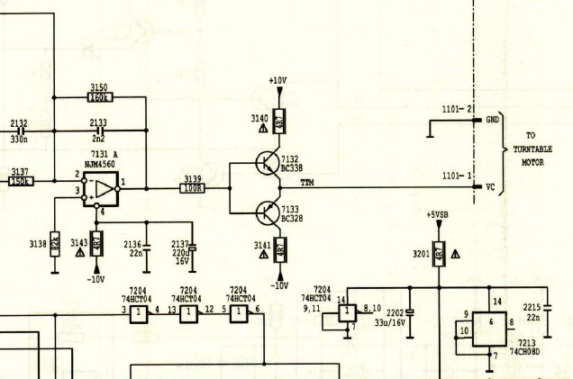

even met de scoop gekeken op IC 7131 zie ik pulsen voor de motor voorbij komen maar op de connector ( to turntable motor ) niet...:-(
Als de motor niet draait , dan wordt er ook geen TOC ( Table of content ) ingelezen..
Het loopwerk moet eruit ik kom niet bij de torren 7132/7133

@ Bram: die twee transistoren gaan wel eens stuk inderdaad. Ik heb ze in de CD-speler van Loewie ook vervangen, eentje zag er verbrand uit. Gebruik BC337 en BC327 als vervangers, die kunnen wat meer stroom hebben.
Het frontpaneel kun je er compleet met loopwerk en mobo uit pakken dan stoort de lijm niet.

Gevonden , tor-7133 BC328 is defect , is een beetje gespleten..

BC328 vervangen en een van weerstand 4,7 ohm R3143

Mooi gevonden Bram, was dus de gok waard! :wink: Vraag me wel af waarom die tor het loodje heeft gelegd.. In principe hoeft het amper te werken, alleen bij opstarten en track seek. Loopt alles lekker vrij op de spindel? Je zou eventueel de spanningsval over de 4R7 weerstanden kunnen meten om te zien of de motorstroom gekke dingen doet.
