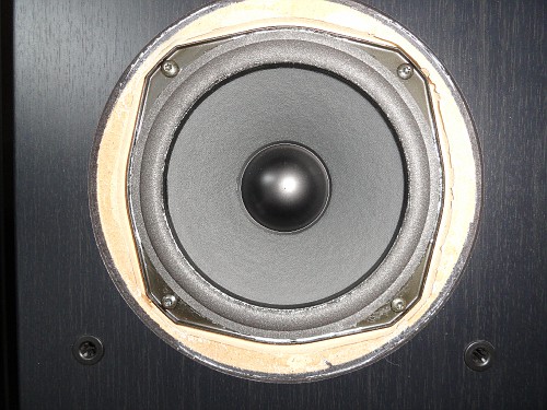

Maar goed, ik ben ook eens, in een wel goed verlichte kamer, goed gaan kijken naar de foam randen. Hier zie je een paar foto's. Wat mij opvalt, is in ieder geval dat het lang niet zo netjes gedaan is als m'n FB860 (laatste plaatje). Misschien ben ik een ontzettende mierenn**ker, maar ik wil het graag netjes.
Denken jullie dat als ik de PHI-5 (ik wist niet eens dat ze al bij dit type waren) bestel bij Audiofriends en de woofers opnieuw refoam, dat het een vooruitgang zou kunnen geven in de laagweergave?
Daarnaast is de 'lacquer-coating'-ring rond de woofer weggehaald. Geen idee of dat heel erg is. De FB860 heeft deze ook niet meer Als je goed kijkt naar de coating op de conus, zie je dat de coating op de conus zelf rondom iets aangetast is. Ik denk dat dit gebeurd is bij het weghalen van de lak-ring. Zou dit heel erg het geluidsbeeld kunnen aantasten?

Ziet eruit alsof de oude foam niet helemaal is verwijderd, erg slordig inderdaad. Van Tim en Remi ken ik andere plaatjes. 8)
De juiste foamrand is een must voor iedere driver, als ze niet goed zijn of andere eigenschappen hebben dan klinkt een luidspreker logischerwijs anders.

Nu je het zegt, op de foto lijkt het inderdaad dat de nog resten van de oude foam aanzit. Dit is niet het geval. De grijze rand rondom is de plek waar de lakrand zak. Die rand is geheel verwijderd, hoewel dat niet nodig was voor het refoamen. Hier een plaatje van Audiofriends over die lakrand:
Heeft iemand foto's van zijn ge-refoamde FB825 woofers als vergelijk?

Als ik de foto zo zie zit er een stuggere rand op
De coating rand haal ik ook altijd weg
Ik denk dat je de nieuwe randen wel gaat horen als het ook echt om het oude stugere type randen gaat

Ook heeft hij gelijk wat betreft de randen; Zijn die te stug dan komt het sublaag er gewoon niet lekker uit “rollen”; Daar kan onze Tim89 over meepraten. Hij heeft sinds enige tijd weer een set FB825 en gaat die, in tegenstelling tot zijn vorige set, voorzien van de juiste randen.
Het ontbrekende lakrandje is volgens mij geen probleem en ook dat de coating niet helemaal tot de rand loopt is ,zeker bij de woofers, geen probleem. :wink:

Geweldig bedankt voor de reactie heren! Kan ik zeker wat mee. Ben ook wat gerustgesteld wat de montage van de huidige randen betreft. Ik had echt even het idee dat er iets too much oplosmiddel was gebruikt bij het verwijderen van de eerdere randen waardoor de coating op de woofer aangetast was. Dat blijkt gelukkig niet veel uit te maken.
@Karsten: ja precies wat je zegt. Het sublaag komt er voor mijn gevoel niet lekker uit.
Ik stond op het punt foamranden te bestellen bij Audiofriends en kon type PHI-4 niet vinden. Blijkt dat PHI-5/mk2 al bestaat. Betekent een hogere PHI-getal ook automatisch een beter / soepelere rand voor de FB825? Iemand toevallig ervaring met de PHI-5 randen?
