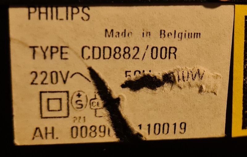

Is deze CDD 882 in de fabriek voorzien van een CDM 2 loopwerk..?

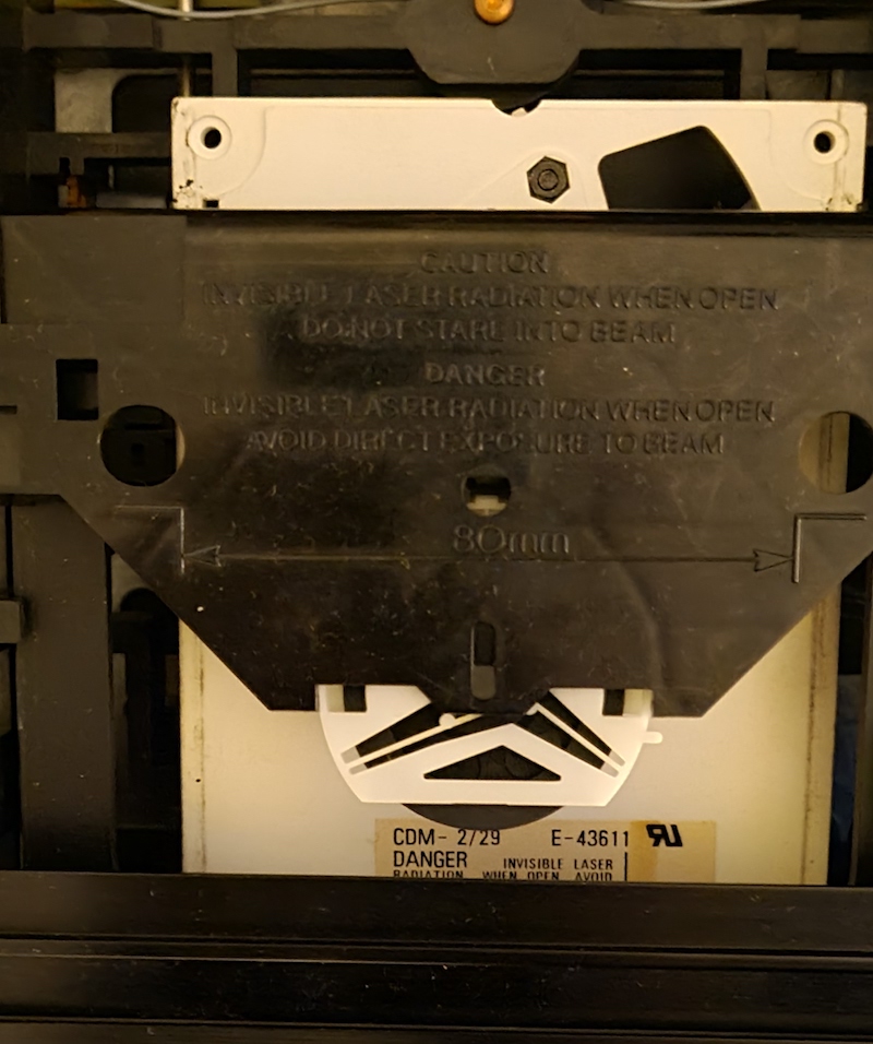

Als het goed is, staat er ergens een datumcode op een loopwerkstickertje. Misschien hetzelfde (trouwens relatief laat uitziende) stickertje waar CDM2/29 op staat, maar kan ook achterop zitten ofzo.
Als die codes redelijk matchen, is het waarschijnlijk origineel.

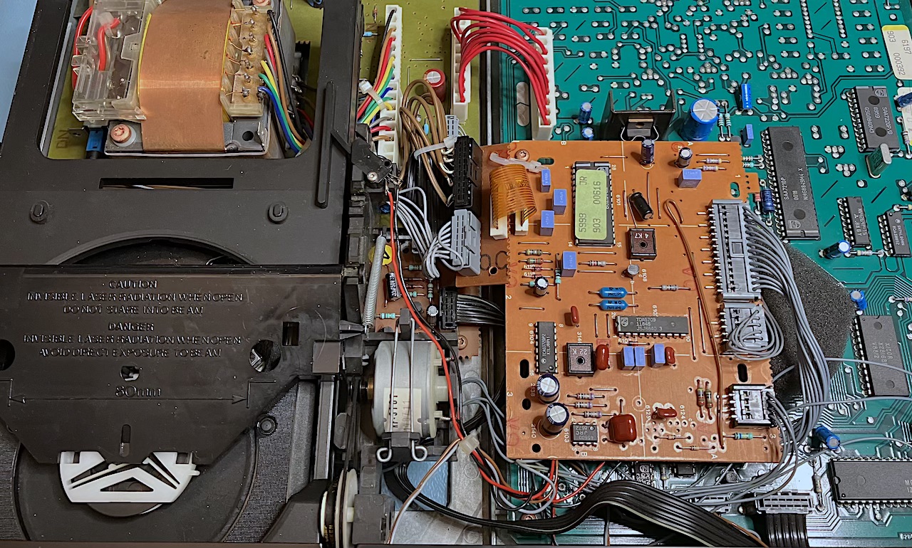

Echter kan het bijna niet zo uit de fabriek komen, het cd board zit met 1 schroefje vast en is totaal niet stabiel.

De speler is op mijn werkbankje belandt ,
ik heb nog wat halve CDM_1 mk2's liggen,
maar dat kan alleen passen als het framepje aanwezig is , waar mee de servoprint onder het loopwerk hangt
Opzoek naar het framepje

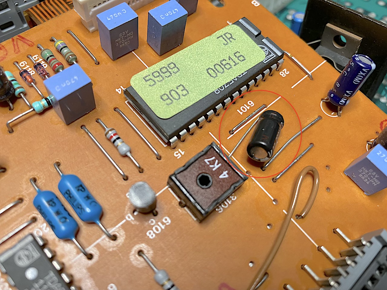

Helaas frampje mist , er is een CD660/670 CDM-2 ingeklust. en er zijn ook al elco's vervangen
Ik kreeg de speler niet aan de praat na het uitpakken , geen laserlicht
na even rond kijken probleem snel gevonden vervoerschade, scheur in print :doh:
Breukje hersteld en speelt weer ....
