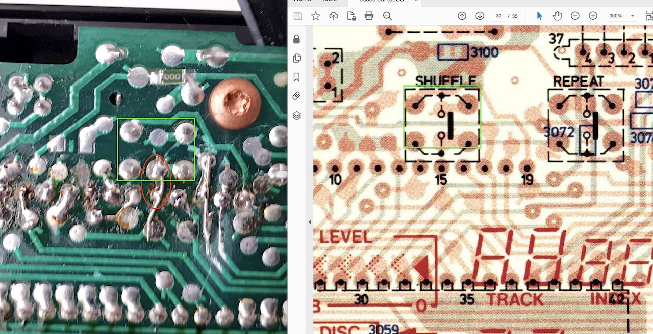

CD880 Reparatie poging
Berichten: 3868
18 mar 2023, 20:09

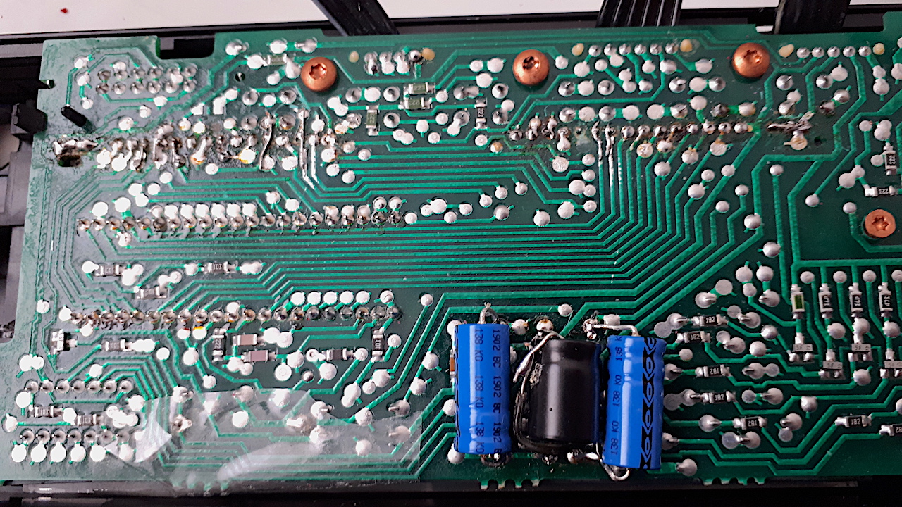

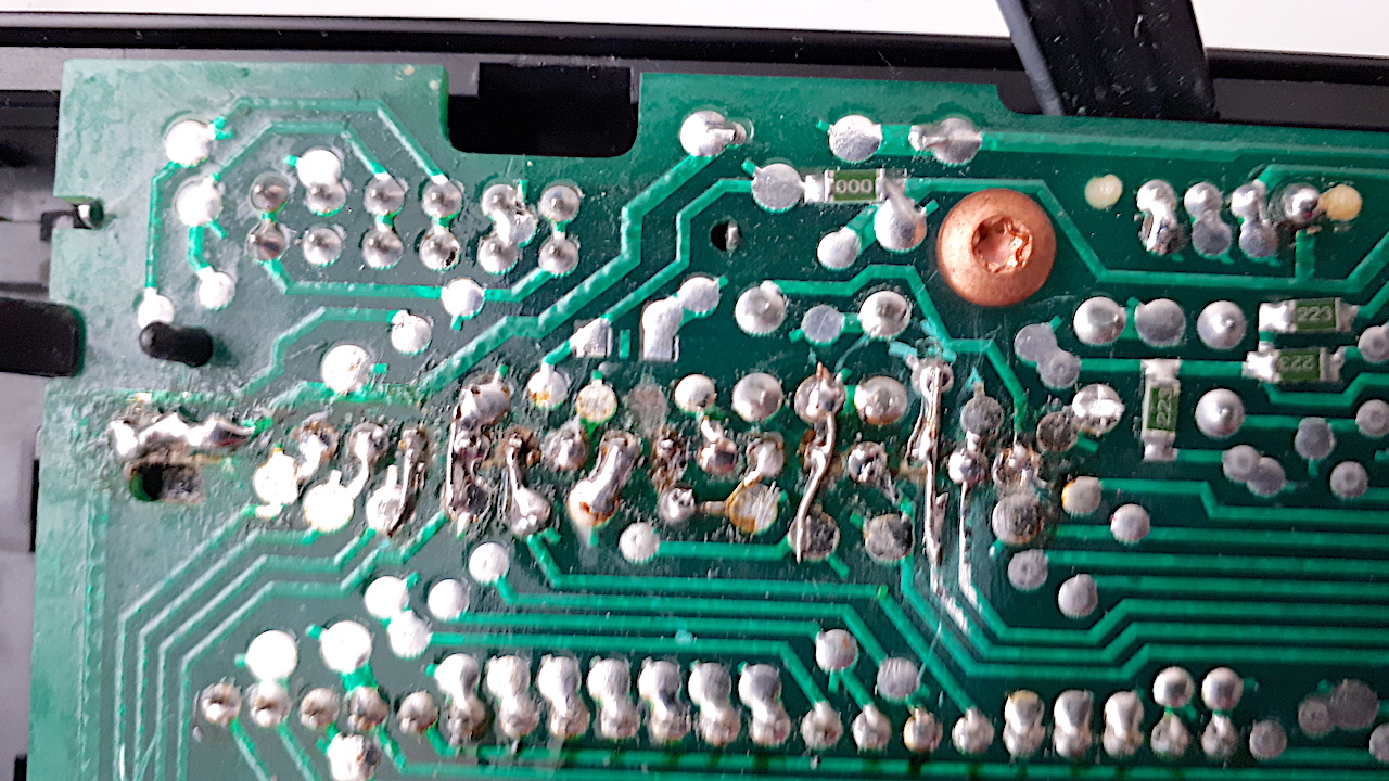

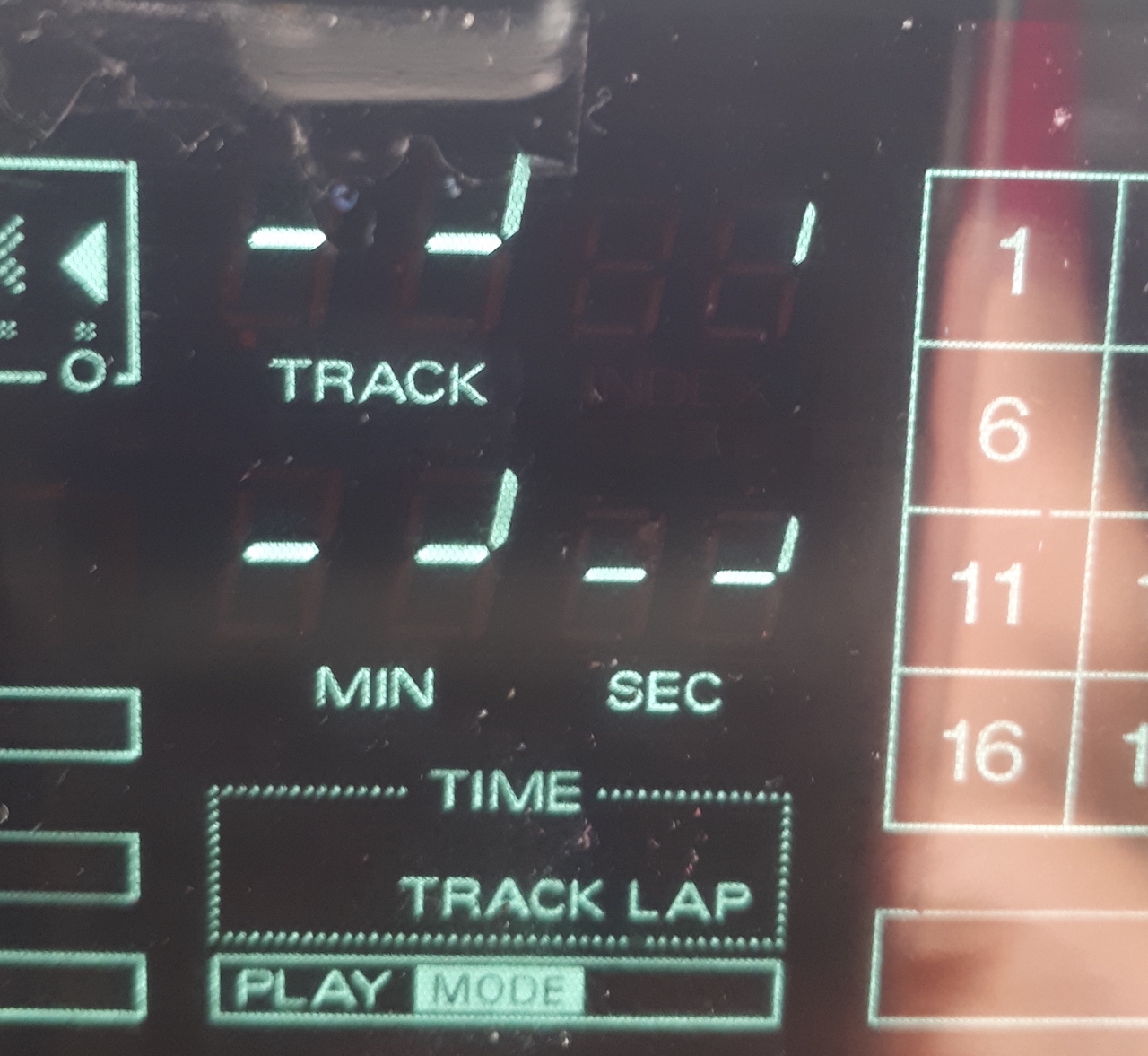

"Beste Bram, leuke website heb je , heb je een idee wat er mis kan zijn ??, als ik open close druk , gaat de lade niet open en zie ik vreemde streepjes,, o,ja lokale reparateur heeft de elco's vervangen , en hij had wat moeite met het los solderen van het display."

Verschrikkelijk om te zien, wat een prutswerk. :shock:

De lokale reparateur? Liever meteen naar de specialist!

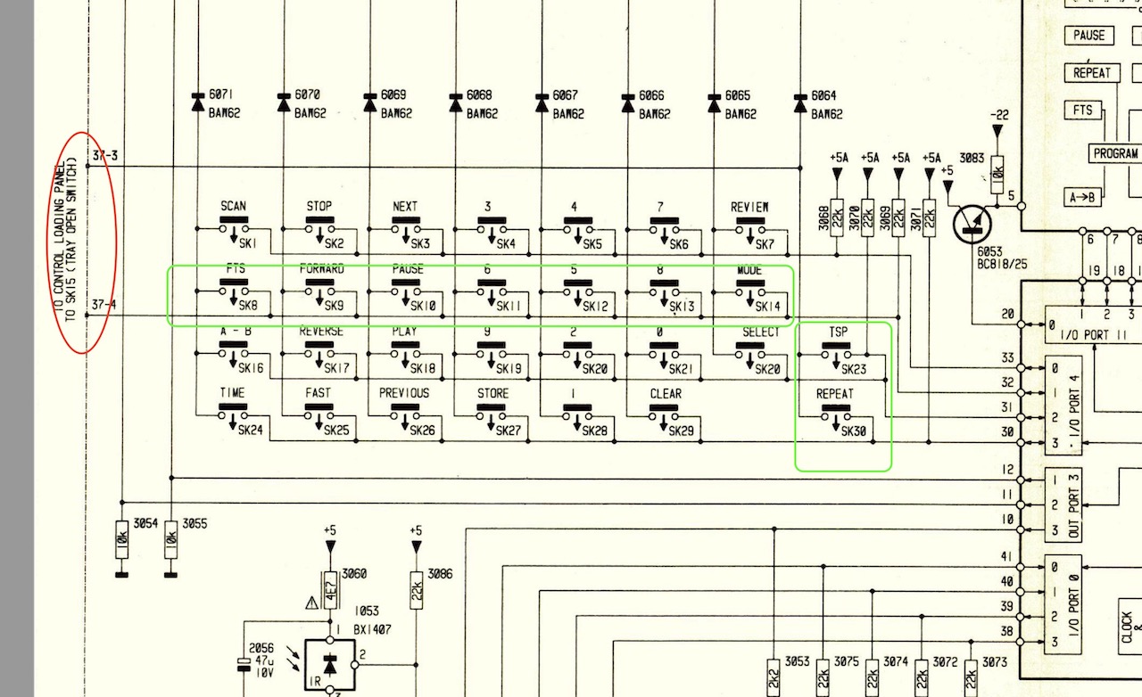

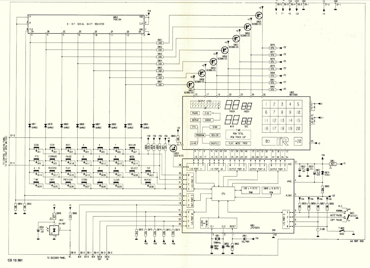

Zal wel ergens een sluiting zitten, processors scant keys en stuurt display over zelfde i/o lijnen

Nou ja, poging... Wat een prutser. Nog een geluk dat-ie geen S39 heeft gebruikt.

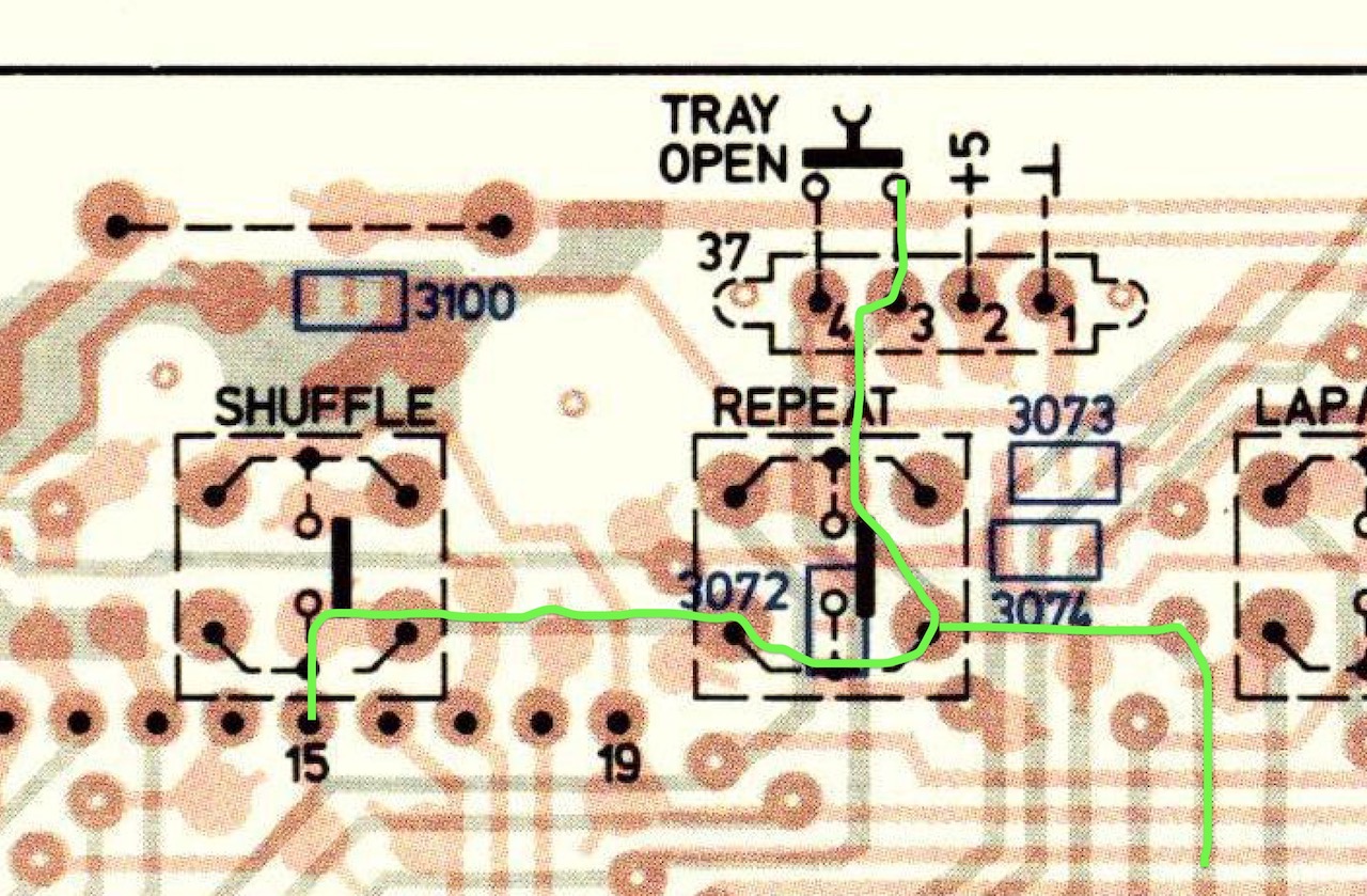

Zou dit het probleem zijn rode cirkel , pin 15 display aan poot shuffle knopje.. :ugeek:
De vraagsteller gemaild , afwachten maar :whistle:
Sluiting tussen pin 15 en knoppunt shuffle / repeat

"Hi Bram, you got it !!!! I'm so happy! `" :dance:
