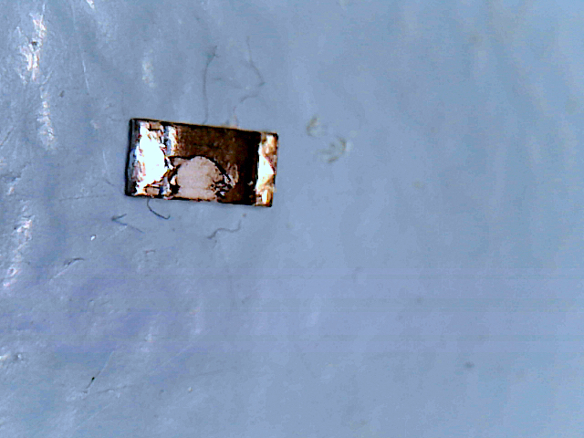

Onderbroken?
Berichten: 4240
12 jan 2022, 10:50
stukje zwart ( film ) afgebroken,
Print hard weg gelegd op iets of ....?!

Ah, kan dus ook. Ik heb met enig angst en beven een paar elcootjes vervangen die akelig dicht bij zo'n smd onderdeel zaten en me afgevraagd of dat wel goed gaat.
Inmiddels staat mijn CD850 al 24 uur probleemloos te spelen. Misschien moet ik er maar eens helemaal vanaf blijven. :think:

bramjacobse schreef: 12 jan 2022, 10:50 stukje zwart ( film ) afgebroken,
Eventjes geraakt met de “nozzle” bij het desolderen misschien?

Berichten: 4240
12 jan 2022, 18:03
zou maar zo kunnen..
